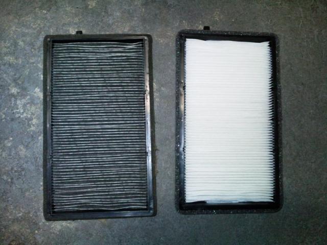

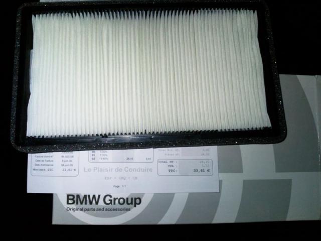

Voilà le filtre OEM et sa facture

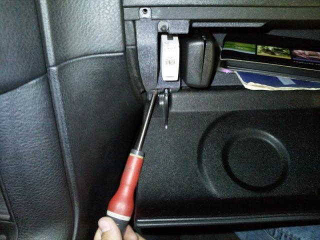

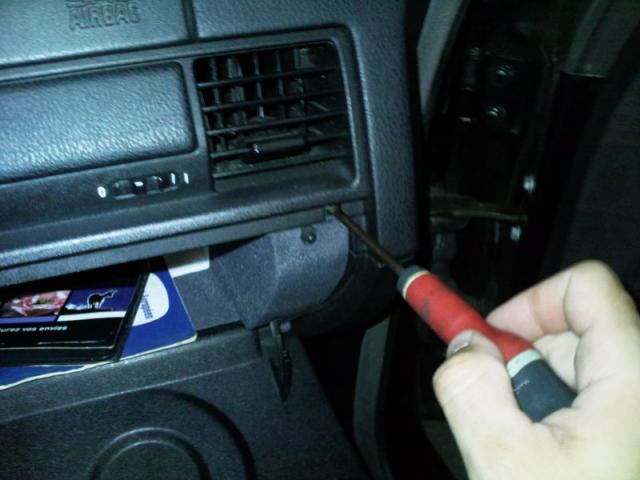

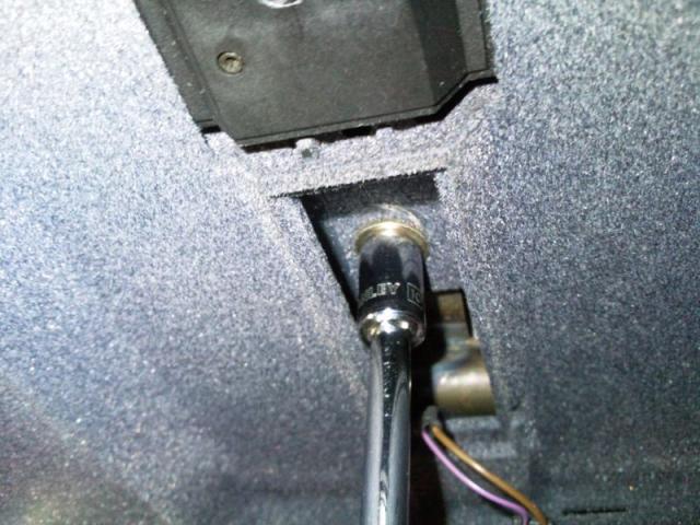

On commence par démonter la boîte à gant.

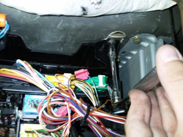

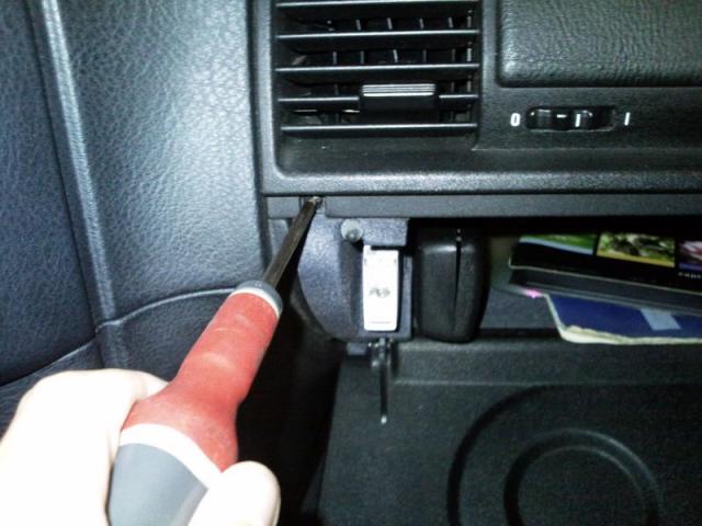

8 vis cruciforme et un boulon de 10(uniquement si vous avez l'airbag passager)
Le boulon de 10 derrière la lumière de boîte à gant
Voilà juste à tirer la boîte à gant et elle sort,débranchez la prise de la lumière et celle de la torche rechargeable.

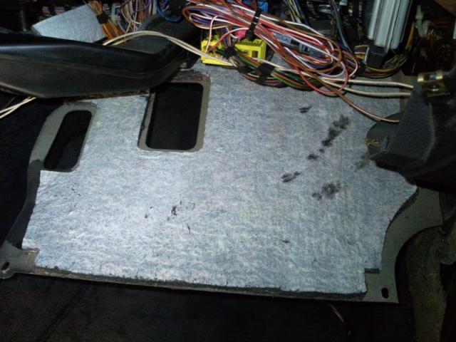

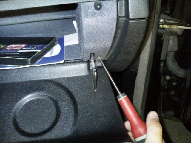

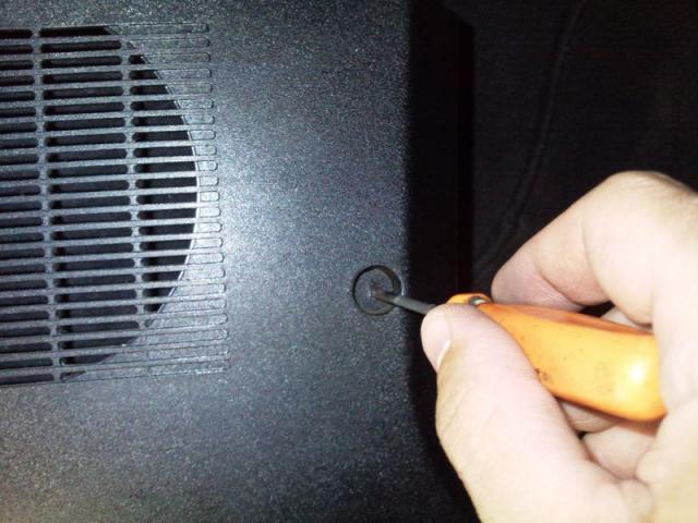

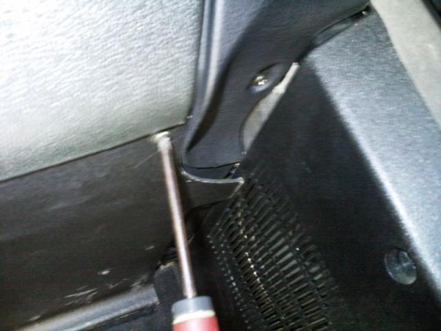

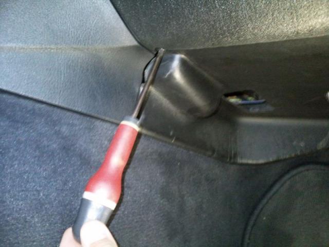

Ensuite démonter le cache haut parleur pour pouvoir sortir le cache du dessous.
Dévissez d' 1/4 de tour
Voilà y a plus de cache

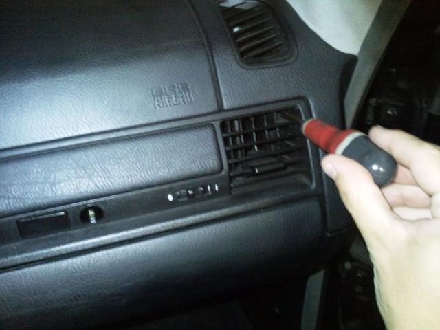

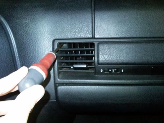

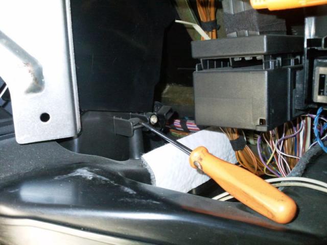

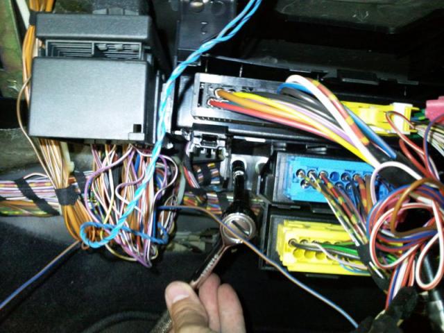

Enlevez le conduit d'aération

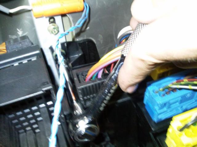

Dévissez les 3 boulons de 8 qui tiennent tous les boîtiers

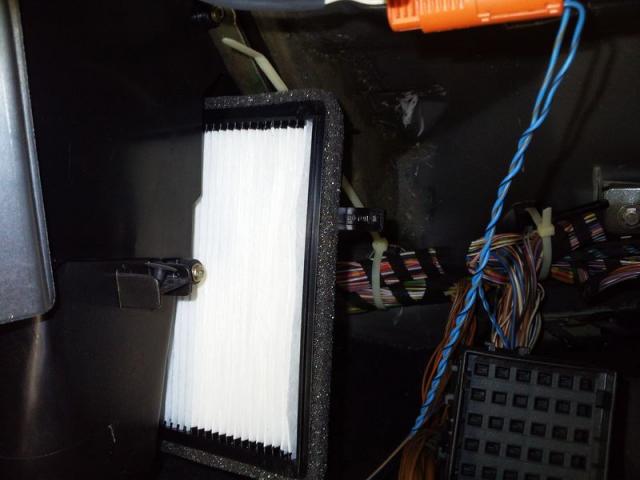

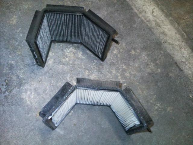

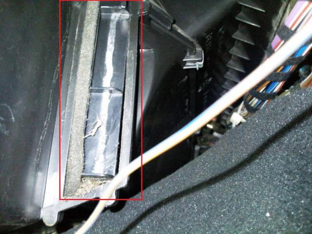

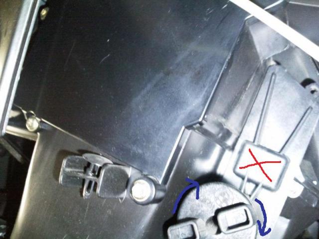

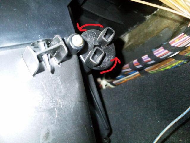

Voilà le filtre est derrière ce cache,suffit de dévisser d' 1/4 de tour.
Tirez sur la languette pour sortir le filtre
Cassez le filtre pour le plier.
Avant de remettre le neuf passez un coup d'aspirateur avec une brosse à l'intérieure de l'emplacement du filtre car y a pas mal de crasse.
Remettez le cache,carré(croix rouge)vers le haut
Voilà plus qu'a remonté le reste et c'est parti pour une bonne brise fraîche.
