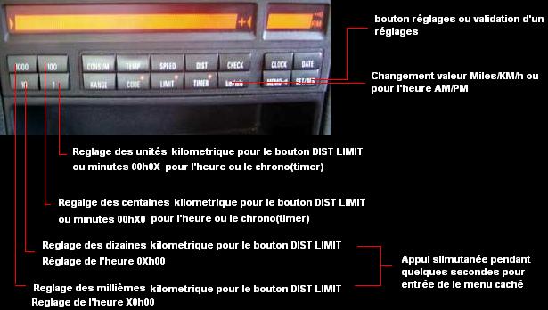

http://passionbmw.vraiforum.com/t2144-Manuel-utilisateur.htm?q=notice
mettre l'ODB en français:
aller dans la fonction caché n°10, et changer la valeur part "6", pour obtenir "land: 6 F", et ensuite validé.

c est parfait ca marche merci beaucoup
