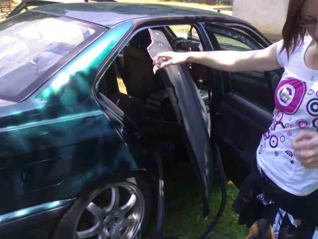

voila les potos aujourd'hui j'ai demonter mon ciel de toit, et j'ai fait quelque photos pour vous montrer, et desoler car j'avais un probleme de d'apareil photo... autrement vous aller voir que mon ancien ciel de toit etais sans un salla etat

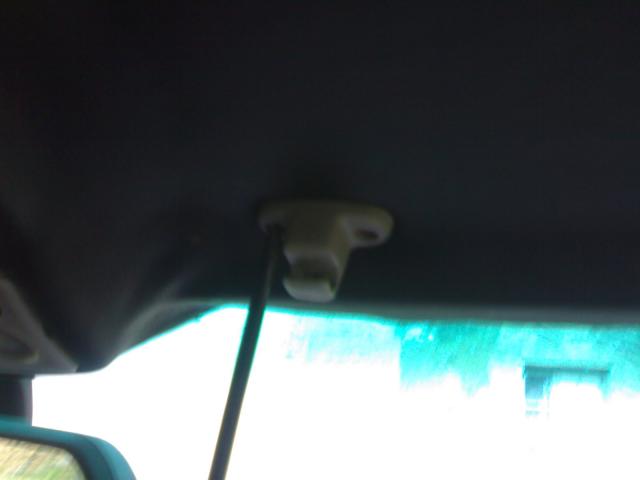

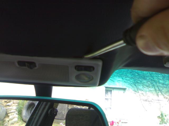

POUR COMENCER: demonter les crochets par-soleil, et les trois poignées, a l'aide d'un tournevis crusiforme, (des deux coté bien sur...lol)

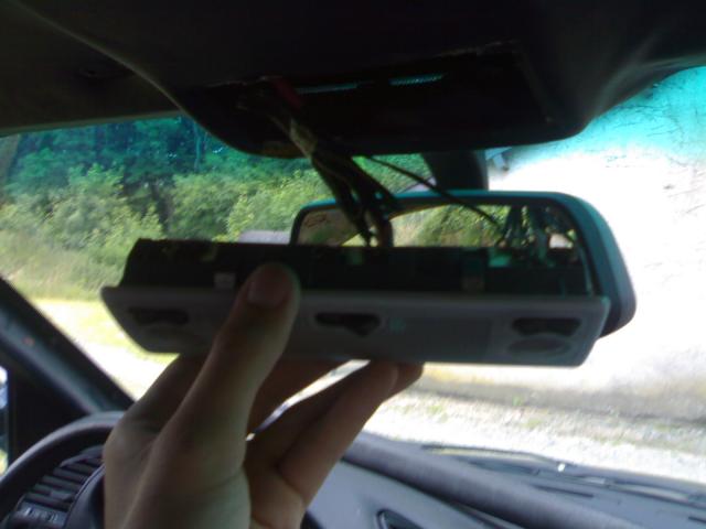

ENSUITE; declipser votre commande de lumiere du plafond, et debrancher en tirant la fiche...

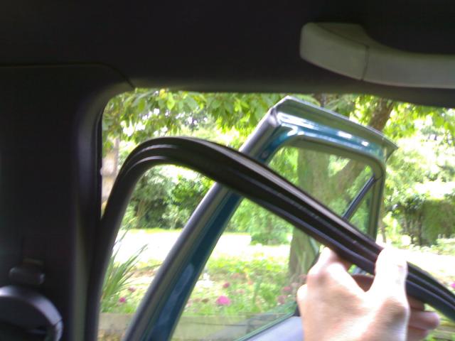

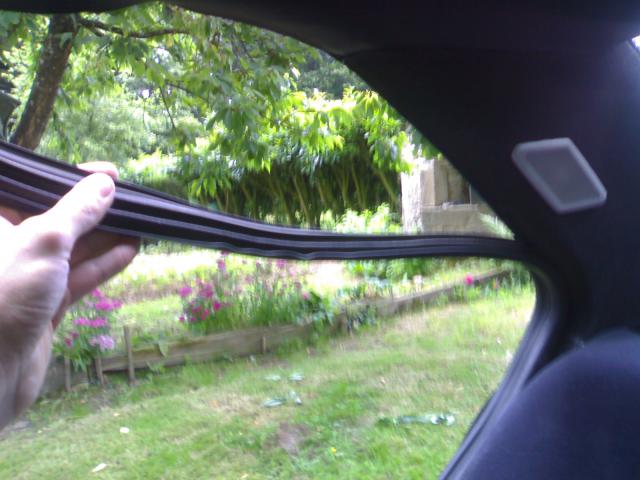

ENSUITE: decoller les quatres joint de porte...
(alors attention, a enlever avec delicatesse quand sa jamais eter demonter, moi il sont a changé, donc pas de soucis)

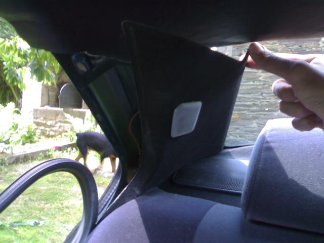

APRES; declipser les quatres plastiques de guarniture, (pour l'avant j'ai pas de photo car probleme avec mon apareil, mais le principe est le meme...)

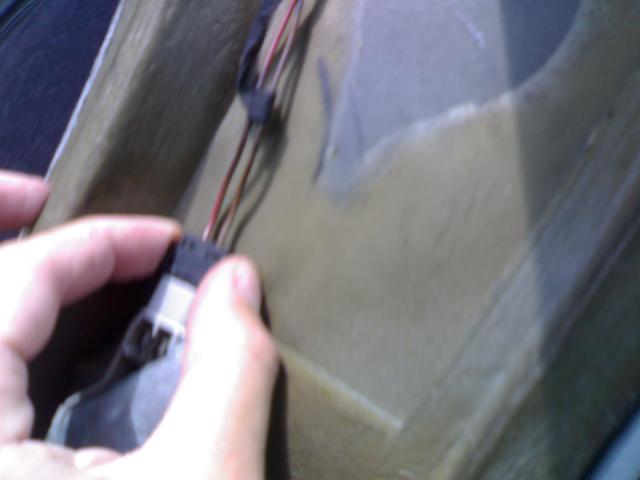

ENSUITE; declipaser la fiche de branchement de lumiere arriere...

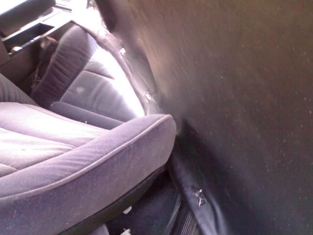

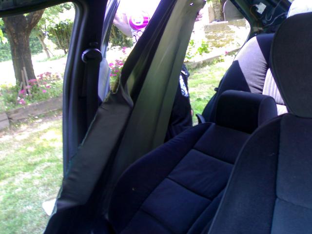

ensuite la tout se complique; pour extraire le ciel de toit, il faut bisauté le dossier de siege conducteur avant vers l'avant et a fond et baisser le dossier du siege passager vers l'arriere a fond ainsi que glisser le siege vers la banquette arriere...
en faisant cette methode, le ciel de toi peut sortir vers la porte arriere droite...
comme vous pourver le voir, sa passe juste... et il faudra un peu le travailler, (vu que c'est de la fibre)...
mais attention a pas le plier si c'est juste pour refair le tissus, moi je l'ai totalement changé...
