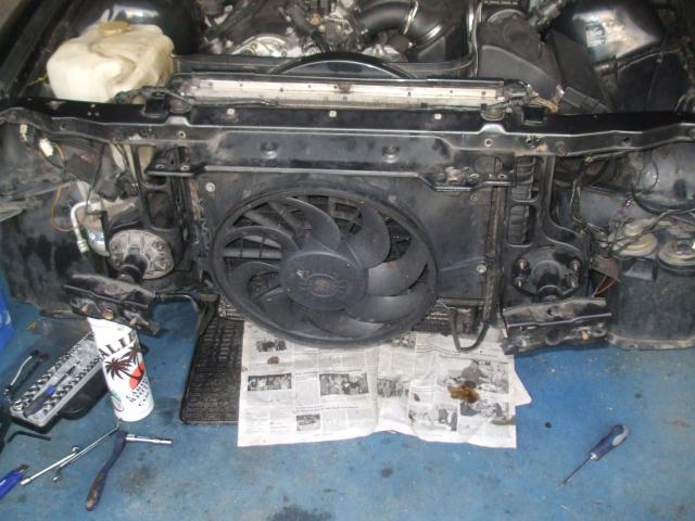

-on enlève la face avant.
-le ventilateur (4 vis à tête hexagonale et débrancher la prise d'alimentation)

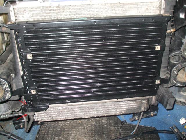

-prendre un tournevis et enlever le gaz de clim au niveau de l'embout de remplissage(mettre des gants avant et ne pas laisser sa tête en face)
-avec une clé torse, enlever les 2 vis du condenseur de clim, on enlève celui-ci.

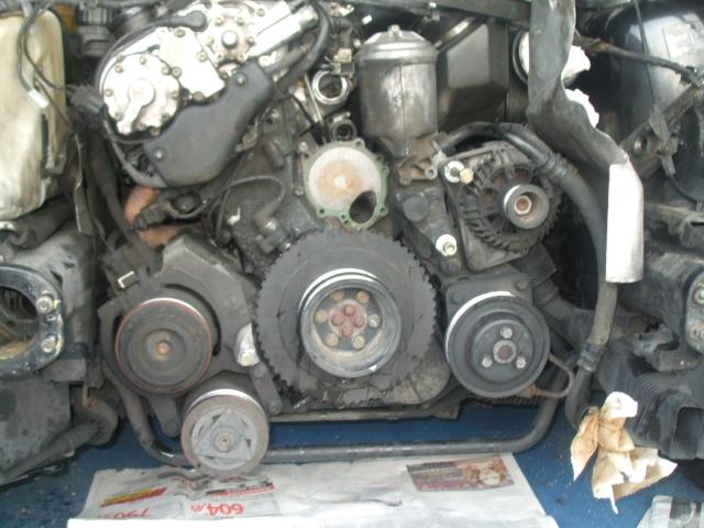

-on détache les protections du visco.
-avec la clé plate de 32 on va dévisser le visco en donnant un léger coup sur la clé dans le sens des aiguilles d'une montre.
-on dévisse les 4 vis cylindrique de la poulie.
PRENDRE des photos des courroies d'accessoires pour se rappeler leurs positions lors de la repose(les changées si celles-ci sont craquelées)
-on enlève ensuite les 2 courroies d'accessoires(l'une après l'autre) en faisant appuis sur les 2 galets tendeurs.(pièce 3 et 14)

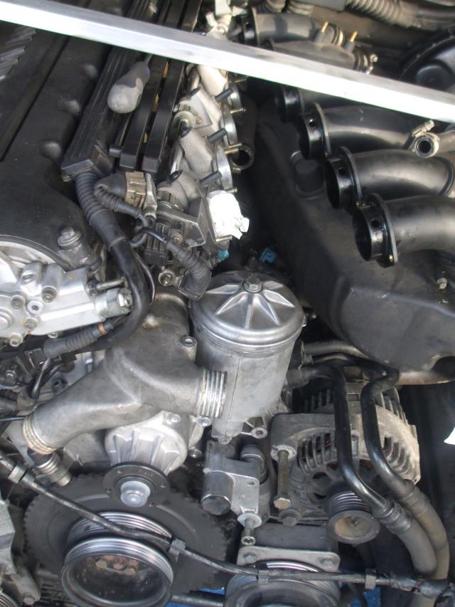

-on enlève ensuite les boulons de la pompe à eau et du boitier de thermostat(pièces 4, 5 et 11).
on les sort tout doucement en faisant des mouvements de haut en bas.
ça doit donner ceci :
