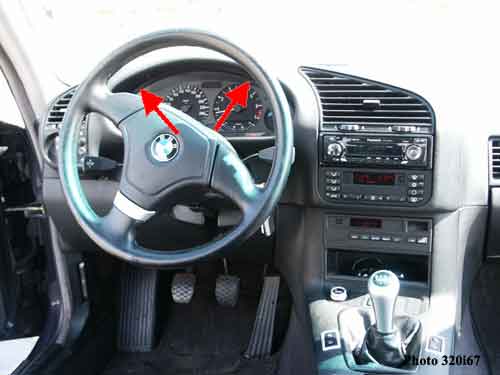

je c pas je fait comment pour démonter mon tableau de bord??
christ_81
Joined: 23 Feb 2008
Posts: 5,601
Prénom: christophe
Localisation: tarn / hérault
E36 325i : M50B25
PostPosted: Fri 3 Sep 2010 - 05:40    Post subject: probleme de tableau de bord Reply with quote
tu faut enlever les 2 vis du compteur en haut et tu tire (desfois c'est un peu dur) !!!
vaut mieux etre saoul que con,ca dure moins longtemps !!!!

elle se trouve ou exactement les vis?
christ_81
Joined: 23 Feb 2008
Posts: 5,601
Prénom: christophe
E36 325i : M50B25
PostPosted: Fri 3 Sep 2010 - 13:39    Post subject: probleme de tableau de bord Reply with quote
a droite et a gauche du compteur en haut sur la partie arrondie !!!

moi c une 320ci elle sont au meme endroit?

je pense oui !!!!
