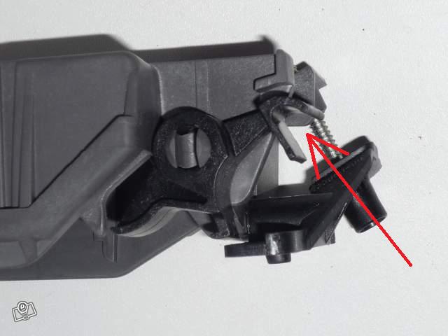

Il te suffit de pousser avec un tournevis comme sur la photo :
ça prends 2 mn, j'en sais quelque chose on m'a déja volé les miens

Merci K-rim pour ta photo très précise, j'ai pu facilement enlevé les AB.
