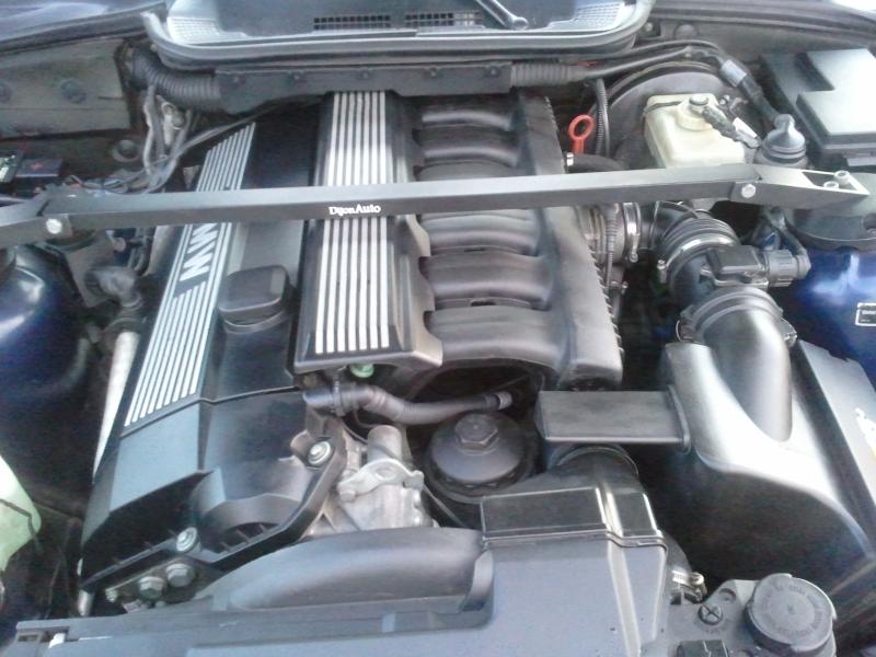

trop tard la pipe est monté
et bas sa marche nikel

eh ben c'est jolie tout ça, ça me fait penser et rappel quelque chose tiens ^^
