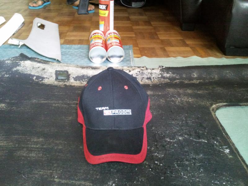

Deux ciel de toit a titre d'exemple, une fois sortie de la voiture, celui de Geoff et le mien
Celui de Geoff qu'il avait repeint, avant de le recouvrir :
Le mien a l'état brut, et après nettoyage de l'ancienne colle :

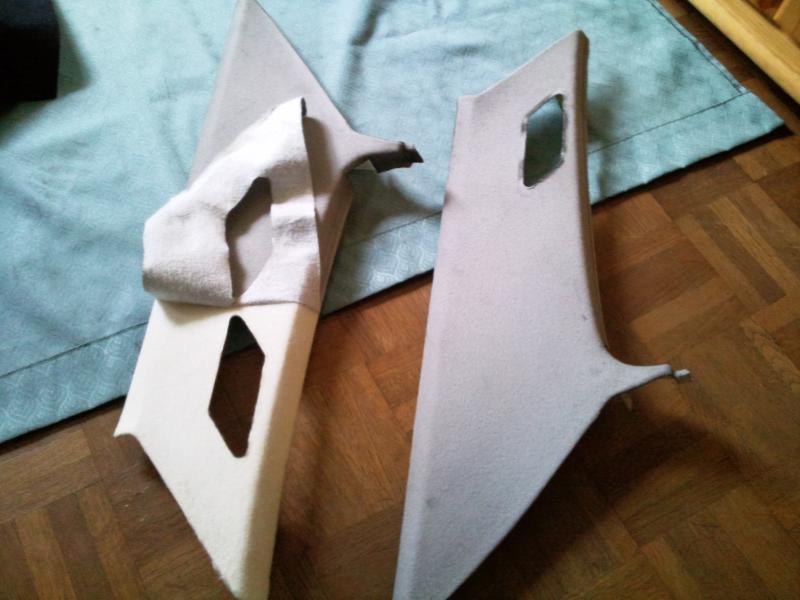

- Première phase :
On prépare les montants avant et arrière :

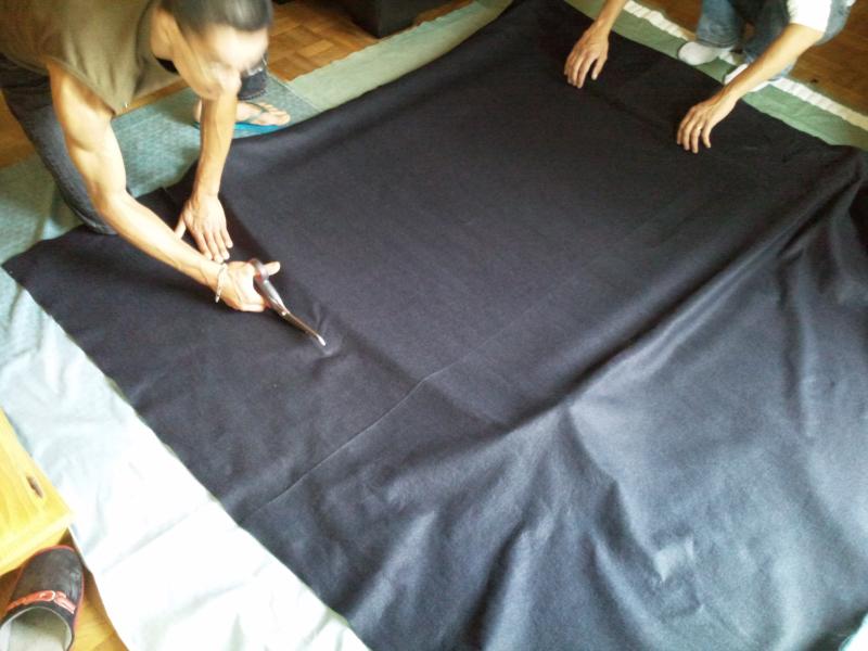

On présente le tissus a fin de prendre ses repères :
Faire les premières découpe afin de travailler plus facilement :
Voila ce que ça donne une fois bien présenté :

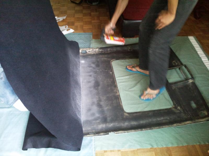

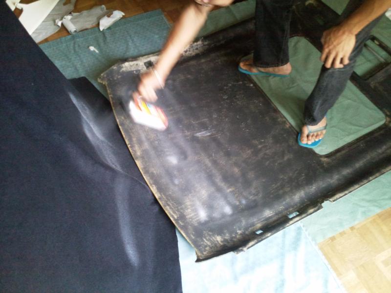

On commence à appliquer la colle Néoprène en bombe sur les deux surfaces :
IMPORTANT BIEN LAISSEZ POSER LA COLLE 30 SECONDES AVANT DE POSER LE TISSUS
Voila comme ça :
Autre chose importante, quand ont pose le tissus il faut commencer par l'appliquer en partant du milieu vers le bord :
Voila une fois le tissus posé et collé, bien évidement on colle les bords que vers la fin :
Laisser sécher une bonne demi heure, avant de toucher a quoique ce soit, enfin le temps de ce boire une petite bière bien méritée.

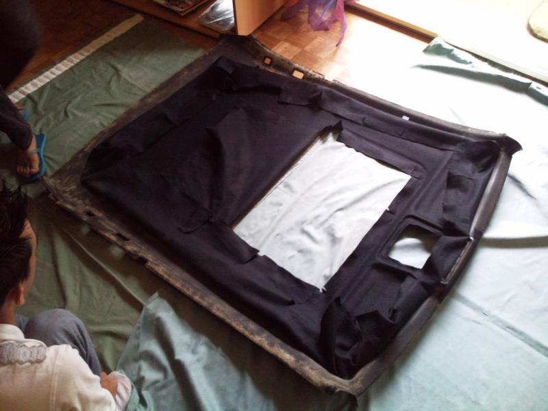

- Quatrième phase :
Ensuite on retourne le ciel de toit sur lui même afin de préparer les autres découpes :
Vous remarquez que les bords ne sont pas encore encollés :
Voilà une fois que c'est fait :
A ce stade la c'est la finition, encollage et découpage des bords :
Et voila les deux travailleurs en action ciel de toit Fini et prêt à poser :

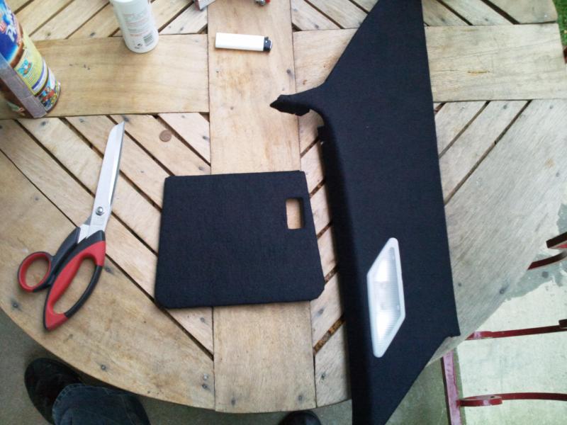

- Cinquième Phase :

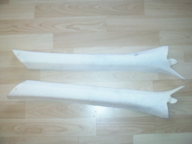

On attaque les montants de pare-brise et montants de lunettes arrière sur le même principe :
Et voilà l'ensemble complètement fini et prêt à être monté dans la voiture :
