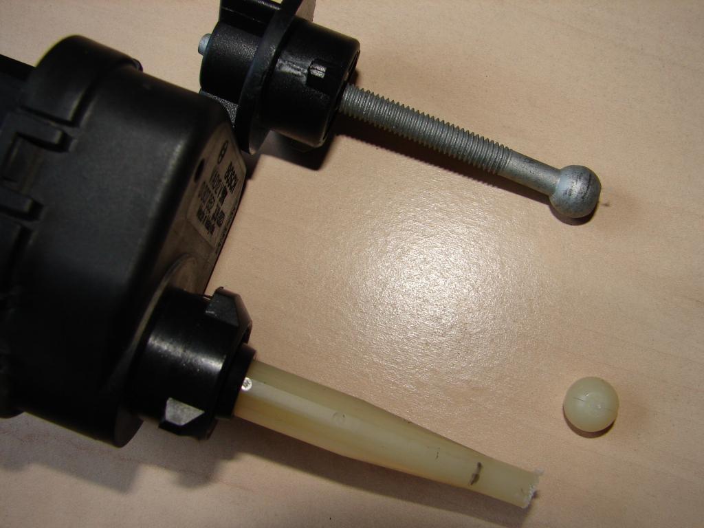

Pour ceux qui ont opté comme d'autres et moi meme de changé leur feux avant pour des angel eyes type origine et qui souhaite remonté leur moteur de reglage d'assiete...
Je vais vous presenté la demarche a suivre.
Alors rappel du model des feux angel eyes type origine :
Je passe l'etape du demontage de l'optique et du reste..
Petit rappel pour le demontage du moteur :
- il faux le tourné un quart de tour.
Vous pouvez vous aidé pour sortir la petite "bille" de son logement en faisant levier avec un tournevis plat par la trappe dans laquel vous changez l'ampoule.
Si vous regardé bien vers le millieu on la voie enclenché dans son support.
Une fois demonté vous obtenez ceci :
Celle du haut, est le montage sur les nouveaux Angels eyes
Celle du bas, notre moteur en question
Comme vous pouvez le voir, la tige du moteur est beaucoup plus longue d'environ 1,5 cm.
Pour remedier a cela, on va coupé la tige au raz de la bille (pour la recuperé ensuite)
Equipez vous simplement d'une scie a metaux dans mon cas.
On obtiendra cela :
Ensuite equipé vous d'un reglet ou autre pour mesuré la cote qu'il y a du support au raz de la bille
(desolé mais mon reglet a quelque heure de taf ^^)
Faite un repair de l'endroit a coupé (pour moi ce fut 55 minimetres)
Resultat une fois coupé a la bonne dimention :
Une fois arrivé a cette etape, il faut un petit peu reduire le diametre de la tige.
Sortez un bon vieux cuter, et reduisez le diametre petit a petit en trounant, y a vraiment pas grand chose a faire, donc allé y doucement.
Un tit coup de papier a poncé pour arondir les angles comme on dit ^^ pour avoir un ensemble omogene.
Et pour finir, equipé vous d'un bon vieux tube de glue 3 :p
Vous reste qu'a collé le morceau de bille sur la tige et le tour est joué ^^
Voila, vous reste plus qu'a remonté vos moteur delicatement.
Pour ma part tous marche nickel.
En esperant que sa depanne quelques un d'entre vous
Bon montage a vous les potos ++

PostPosted: Mon 10 Aug 2009 - 14:36    Post subject: [TUTO] MONTAGE MOTEUR REGLAGE D'ASSIETE SUR FEUX ANGEL EYES Reply with quote
nickel ce tuto juste un truc ,la glue sa tiendra combien de temp ?pas sure que sa dure une eterniter faudrais peut etre percer un trou dans la bille et le fraiser un peu afin d'y mettre une vis + de la glue et la je pense que sa tiendra .je ne contredit en aucun cas le tuto je ne le critique pas non plus j'essaie juste d'aider .maintenant jai jamais vu ce systeme sous mes yeux donc je ne connait pas vraiment la taille du moteur et de la tige donc peut etre n'est il pas possible d'y mettre une vis c'etait juste une suggestion .a voir ....

PostPosted: Mon 10 Aug 2009 - 18:59    Post subject: [TUTO] MONTAGE MOTEUR REGLAGE D'ASSIETE SUR FEUX ANGEL EYES Reply with quote
Merci les filles pour vos compliments !
Ben j'y est pensée pour la tit vis...
Mais je ne l'est pas fait pour la bonne et simple raison que sa ne force absolument pas.
En position zero,le moteur "pousse" vers l'avant,donc l'effort ce fais en appui.
Quand on met en position 2 le moteur recule la tige(environ 1.5 min),et la il ne force pas non plus,car le poid des projecteurs fais toujour appui.
Il n'y a aucune force lateral,en gros c'est juste une butté pour evité que nos optique recule.
Comme il n'y a aucun effort sur la bille en question,j'ai opté pour de la glue.
De plus j'ai un tit peu chanfreiné la tige,et j'ai rajouté une couche de glue par dessus.
Maintenant je vous rejoind,le temp me dira si sa tiens.
J'dirais mm que la bille ne sert strictement a rien.
Dans le cas ou sa ne tiendrais pas,il suffirais simplement d'y mettre un tit plat vissé dans la tige,car une fois le moteur monté il est pile poil acces au support de l'optique en face.
Tk Vincent,toutes critique est bonne a prendre,j'avais pensée comme toi au debut.
Pi quand j'ai vu comment c'etait monté,ben j'ai remarqué direct que sa ne forçais pas ^^
Mais si sa casse,ben j'ai deja la soluce en tete.
Voili voilou,en esperant que sa en depanne quelque un.
